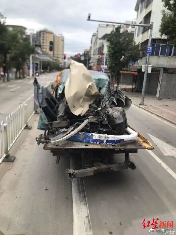

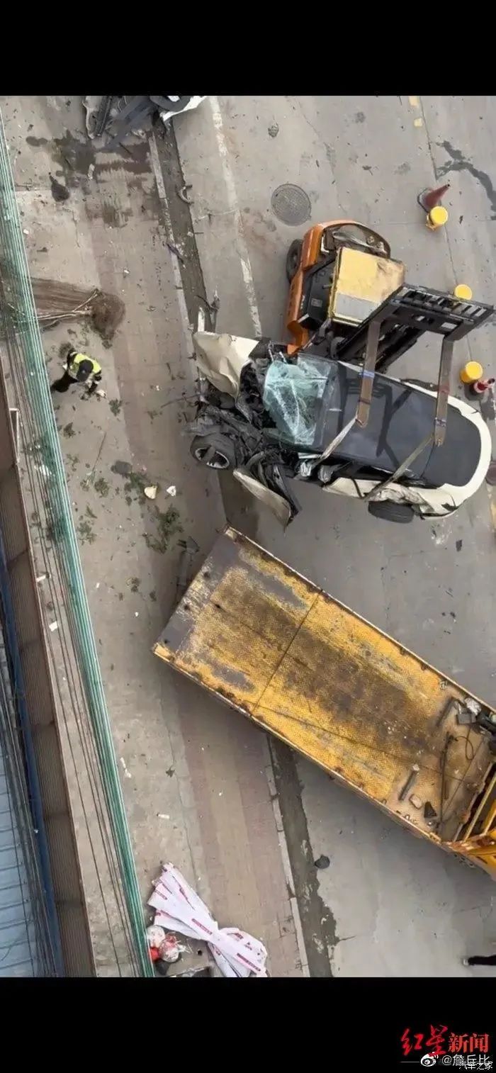

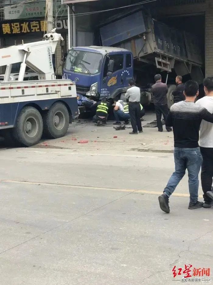

据微博长文描述,11月5日,车主驾驶车辆到达自家经营的水泥店门口准备靠边停车,当踩下制动踏板时发现制动踏板很硬无法停车,然后按下P档车也没有停下来,继续往前走的路面就是一个缺口,于是向左打了一点方向往水泥路面上开,车子突然加速,中途猛踩刹车毫无作用,车速越来越快,快速行驶了1.2公里左右,避让不及撞到同向行驶的两轮摩托车,后又擦碰到对向车道的自行车,在左前轮爆胎的情况下,又狂奔了1.4公里,撞到三轮摩托车后又撞上骑自行车的一个高中女生,后又撞上停在店铺门口的大货车、面包车和小货车。这起严重交通事故造成骑摩托车驾驶员和骑自行车的高中生当场死亡,三轮摩托车驾驶员重伤,骑自行车的路人和特斯拉车主受伤,多辆车损坏。

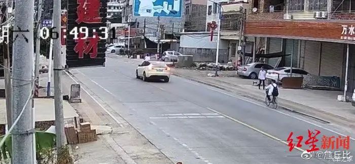

3、从监控视频可以看出,碰撞三轮车后气囊弹出,但车辆仍然没有减速,这违背了国家标准和特斯拉自己的规定。
4、在另一段道路监控拍摄的视频中,可以清楚看到高位刹车灯短暂亮起过,当时前方没有障碍物所以刹车灯绝对不可能是“自动紧急刹车”点亮的,而是特斯拉车主踩亮的。这也证明车主一直在踩刹车,只不过失控中车子出现了混乱故障,在其它时间干扰或关断了刹车灯电路。
↑事故照片 据车主亲属微博
↑事故照片 据车主亲属微博
另据媒体报道,发生事故的特斯拉司机的儿子詹先生告诉记者,父亲今年55岁,以前是货车司机,有20多年的货车驾驶经历,身体健康。父亲驾驶的是一辆特斯拉MODEL Y车型,是去年11月初从朋友处转让过来的新车。目前他的父亲仍在医院接受治疗,肋骨断了几根,脑震荡,暂时没有生命危险。“撞倒三轮摩托车后,车辆气囊弹出,他就陷入昏迷,失去了意识,对此后发生的事情都没有印象。车辆停下后,附近商户将昏迷的他从车里救出来,送往医院急救。”詹先生表示,事发后,当地交警介入调查,他们当天就向特斯拉厂家反映了情况。交警经过检测排除了他父亲酒驾毒驾的可能,表示要对车辆进行检测,目前鉴定结果尚未出来。特斯拉厂家的两名工作人员曾到场调查,目前尚未给出一个确定的说法。“他从昏迷中醒来后,第一句话就是问自己撞了多少人。得知造成2人死亡3人受伤的结果后,父亲一直非常愧疚难受。我们认为事故是因为车辆刹车失灵导致的,希望有关部门尽快给出一个说法。”詹先生表示。潮州市交警大队工作人员表示,截至目前,本次事故仍在进一步调查中。11月13日,针对此次事故,特斯拉方面向红星资本局表示:从现有事故视频可以看出,车辆高速行驶过程中刹车灯长时间没有点亮。这和后台数据反映的情况吻合:1)车辆电门被长期深度踩下,并一度保持100%;2)全程没有踩下刹车的动作;3)行驶期间驾驶员四次短暂按下P档按钮,又快速松开,同时制动灯也快速点亮并熄灭。特斯拉方面表示,目前警方正在寻求第三方鉴定机构进行鉴定以还原事故真相,特斯拉方面会积极提供必要的协助,也请大家不要听信谣言,不要传播未经证实的信息。↑事故照片 据车主亲属微博
