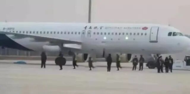

2022年1月24日上午6点,山东青岛胶东机场内发生一起意外事故:一架由青岛航空管理并使用的空中客车B-30FG飞机在机场内拖移时,将一名随同飞机移动的机务工程人员碾压,造成该人员死亡。

▲青岛胶东机场碾压事故现场。图片来源/资料图片

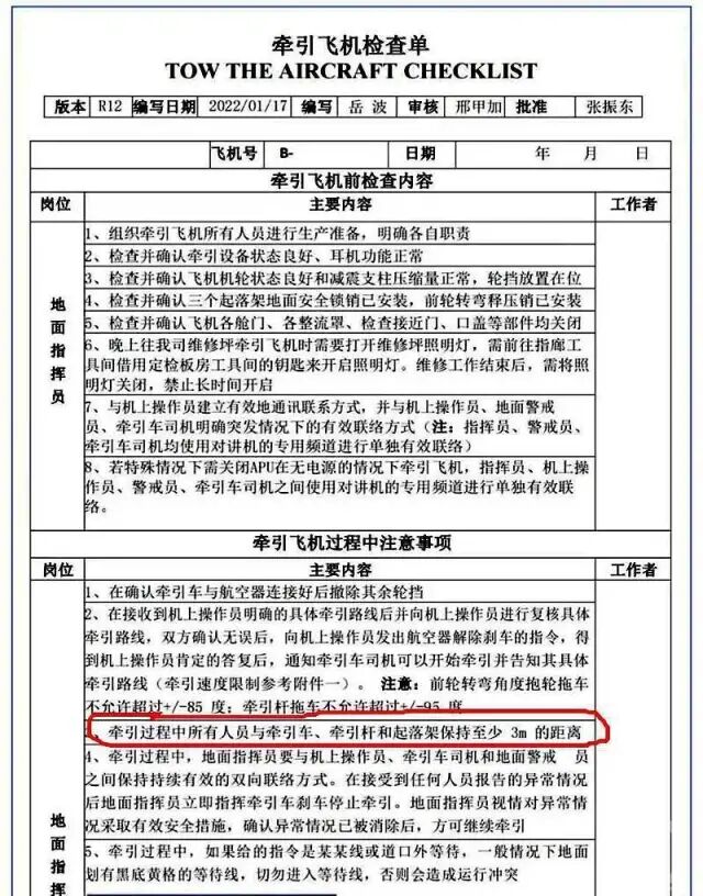

▲青岛航空曾规定,所有人员应与起落架保持三米以上距离。图片来源/受访者供图
对于事件发生原因,调查认为拖移事发飞机的小组负责人未对工具借用情况进行核实和有效管控,牵引车司机虽然向指挥员询问了对讲机和声光报警装置的情况,但在没有对讲机和未使用声光报警装置的情况下,仍然实施拖机作业。指挥员在牵引车右后方约半米处步行跟随,不符合作业规范中“指挥员应与牵引车、牵引杆、前起落架保持3米的距离”的要求。
