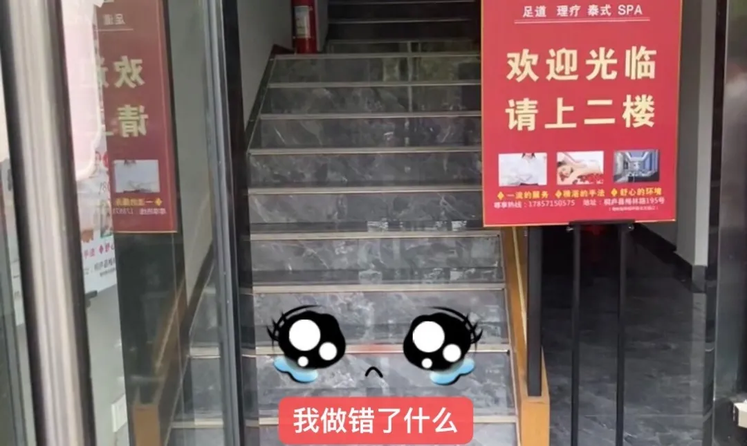

在杭州桐庐
有家刚开业的足浴店
因为只有一部疏散楼梯
被消防部门依法查封了
近日,桐庐县消防救援大队开展消防安全检查时,发现凤川街道缘驻足浴店场所内仅设有一部疏散楼梯,严重违反了《建筑设计防火规范(GB50016-2014年修订版)》第5.5.15条规定。
针对足浴店存在的重大安全隐患,执法人员根据《*****消防法》第五十四条和《消防监督检查规定》第二十二条第一款第一项规定对该足浴店进行临时查封
执法人员还现场讲解了火灾隐患可能带来的严重后果,传达了近几年人密场所重大火灾事故,要求吸取教训,提高消防安全意识。

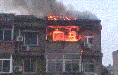

重庆一小区发生火灾消防通道被堵
2020年1月1日,重庆加州城市花园小区一楼房发生火灾,消防车赶来救援时,因小区周边通道被隔离桩、停放的轿车等占用,附近市民合力掀翻和抬走堵路车辆,给消防车让路。
03

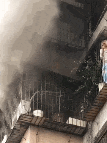

广东一住宅发生火灾逃生通道被堵
2019年10月30日,广东清远一栋住宅楼4楼发生火灾,其中一女孩躲到了窗户的防盗网上等待救援,当火快烧到女孩的后背时,消防人员火及时到场。
