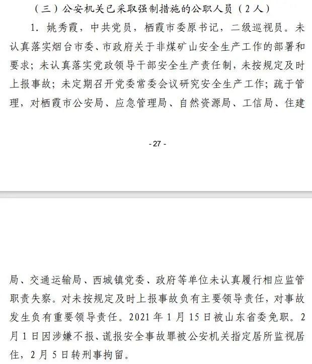

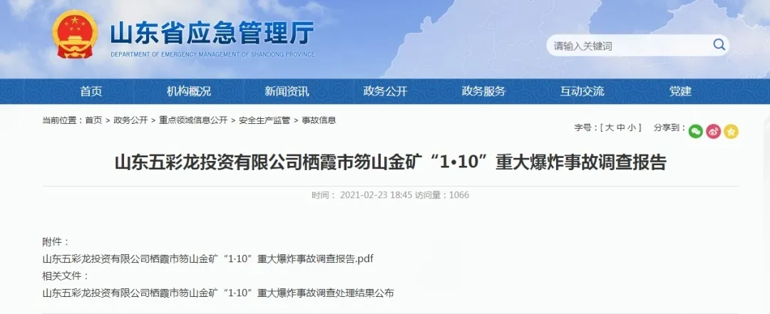

  2月23日,山东省应急管理厅发布了该起事故调查报告,共50页、3万余字。原栖霞市委书记姚秀霞、原栖霞市市长朱涛的处理结果一并公布。

  1月10日19时许,西城镇党委负责同志从笏山金矿附近左家村村民处获悉发生事故,随即向栖霞市政府有关负责同志作了报告。时任栖霞市委书记姚秀霞、市长朱涛到现场了解情况,姚秀霞认为被困人员获救可能性较大,作出暂不上报、继续组织救援的决定。
  1月11日18时46分,烟台市应急管理局主要负责同志从其他渠道获悉金矿发生事故,随即要求栖霞市进行核实。姚秀霞、朱涛才决定以1月11日20时5分接报的时间上报。
