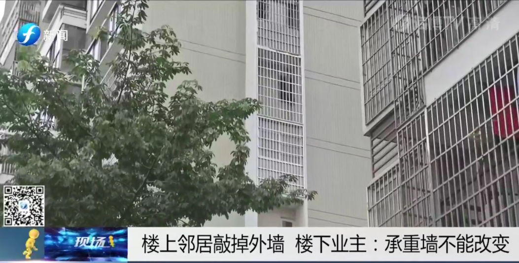

福州仓山的欧先生给我们打来电话
他家楼上的业主装修房屋
居然打掉了外墙
他担心楼上这样的改动
会破坏整栋楼的结构
影响房子的安全

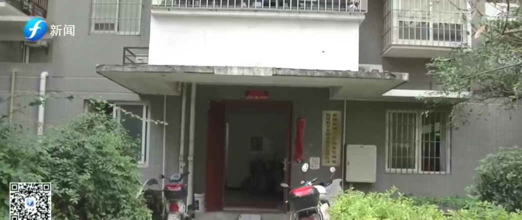

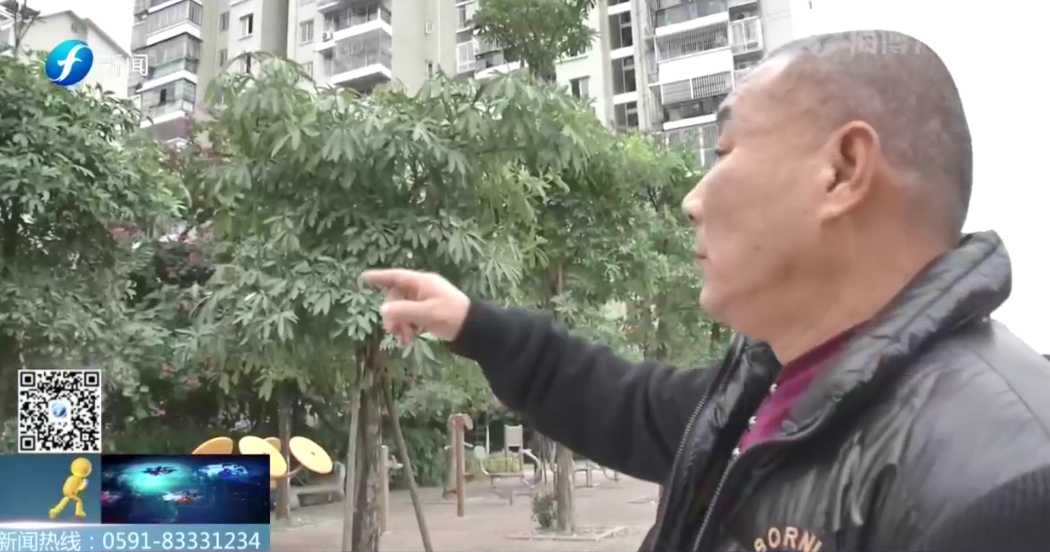

记者来到福州仓山区城门
前锦新城2区1号楼看到
楼房西侧的一边
有一个外立面造型
外扩了一个大概1平方米的飘台
而这个飘台是悬空的

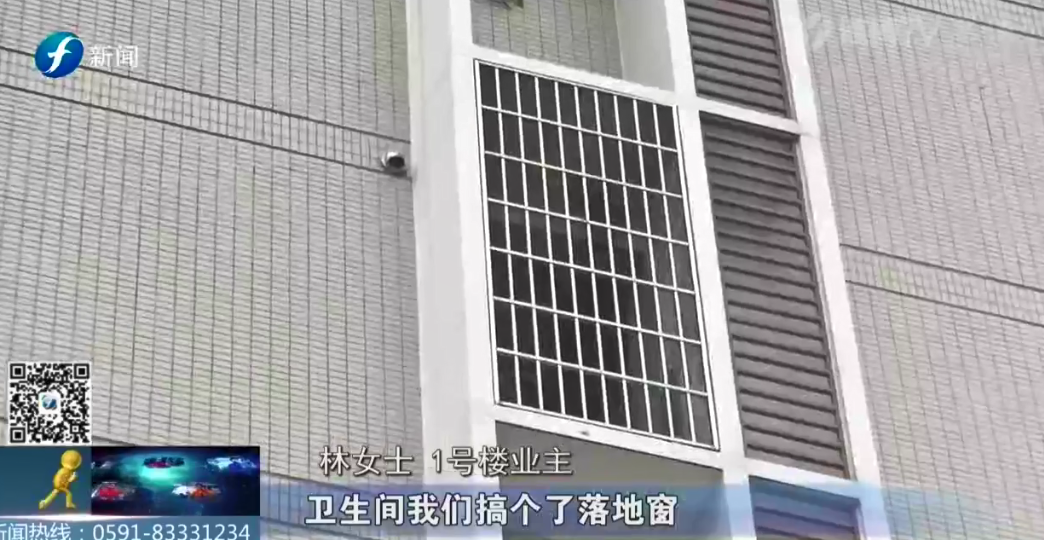

据业主说
这个造型所处的位置

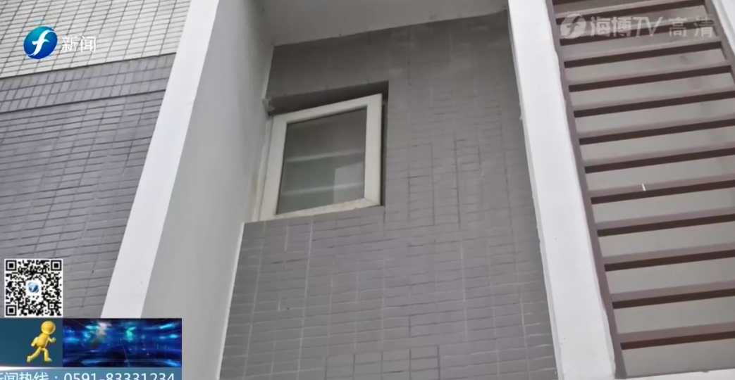

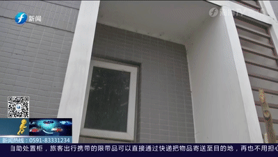

是房间里的卫生间
外墙上原本都开了一个小窗户

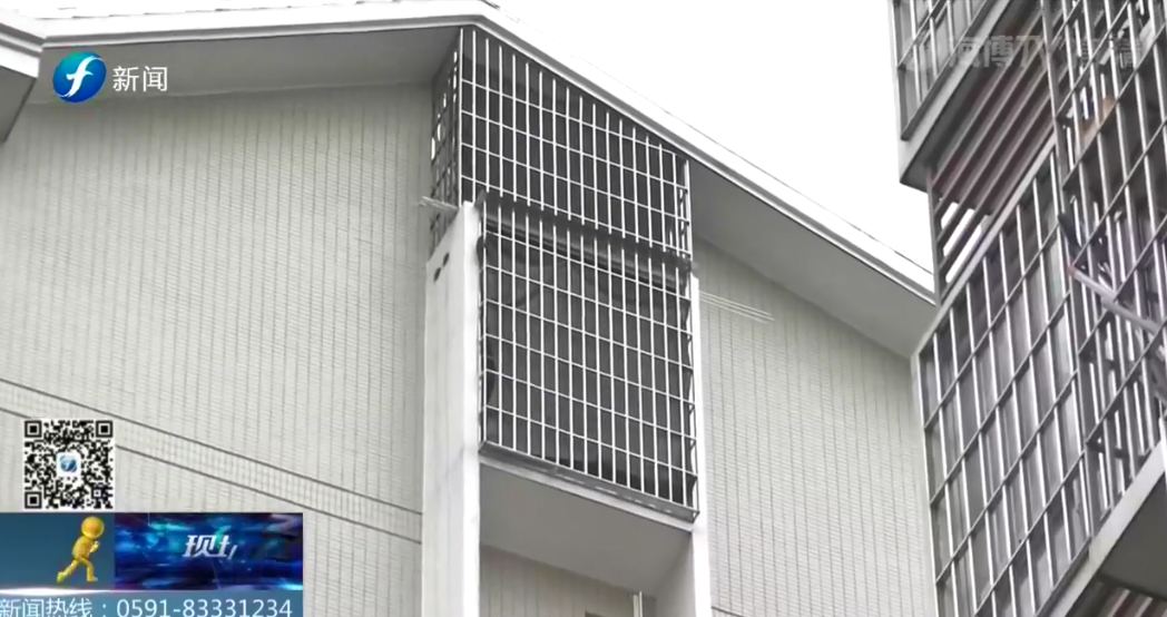

不过,1号楼有4户业主
在这个造型飘台上安装了防盗网
6楼的业主除了安装防盗网
还打掉了外墙
将1平方米的飘台,包进了房间

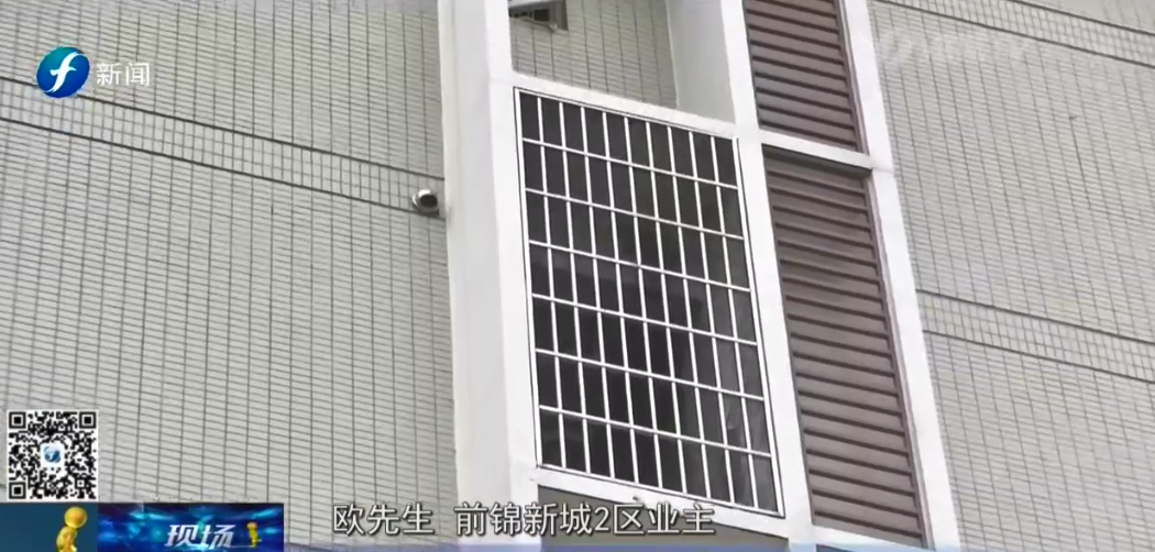

业主欧先生:这个承重墙一点都不能改变的,他们违章扩建了。对我们住在这栋楼业主威胁都很大。

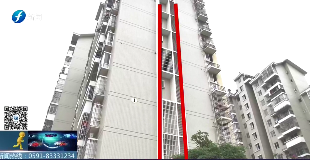

除了1号楼,2号楼的情况更加严重
记者数了一下
14层楼中有6户业主
也打掉了这个外墙
用防盗网将这个飘台包进房间
而其他楼层的部分业主
虽然还没有打掉外墙
但也安装了防盗网
欧先生担心
其他层住户也会破坏这个外墙

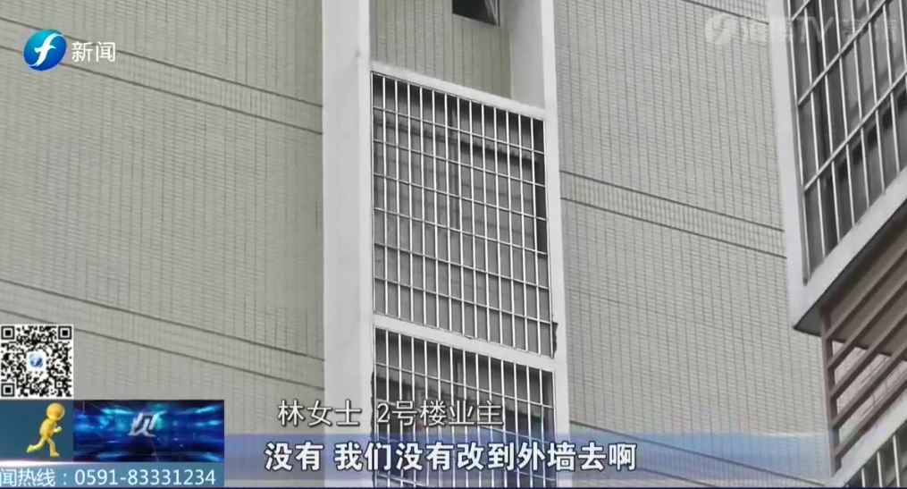

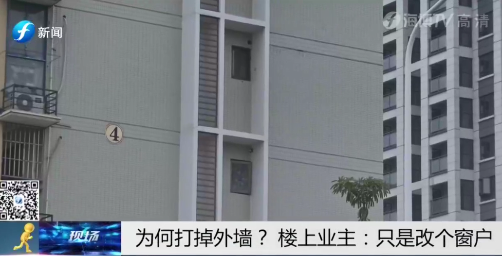

1号楼业主:我们就是把窗户扩大了一点,这怎么算外墙,卫生间我们搞个了落地窗。
2号楼业主:那个地方是一个小窗户,采光不好,太黑了。我们没有打掉外墙,只是把它改成了落地窗。
在电话采访中
这两位业主都否认拆掉了外墙
表示只是将窗户改大

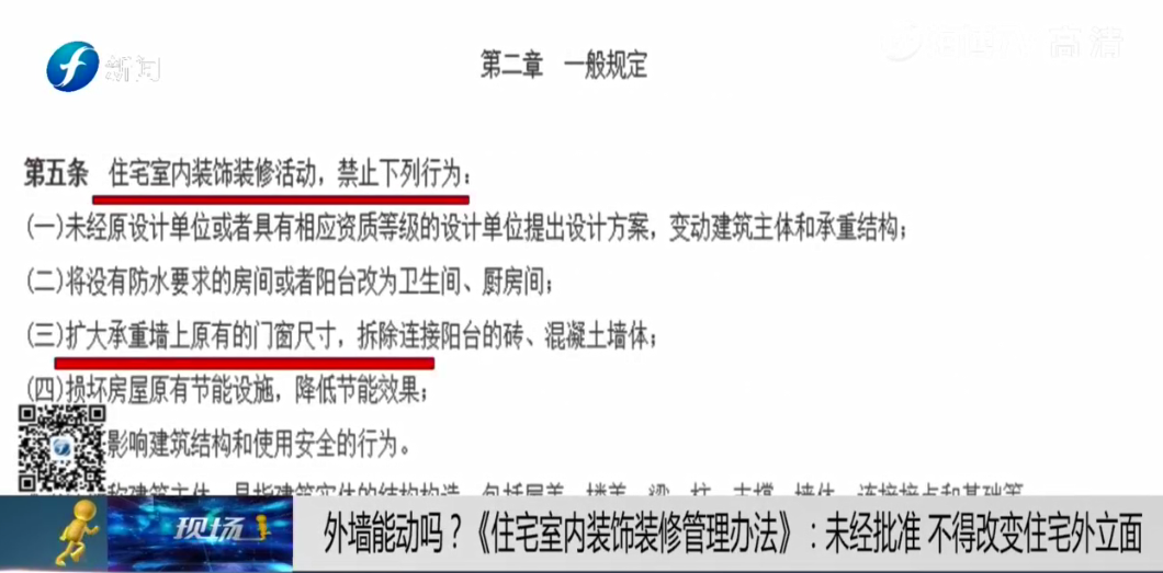

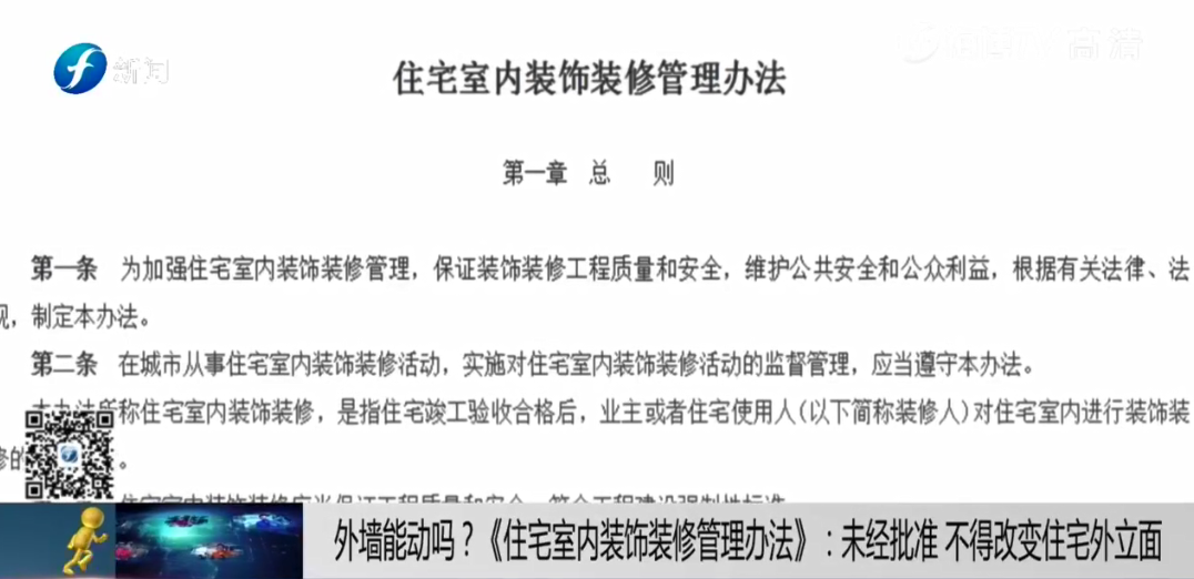

不过,我国的《住宅室内装饰装修管理办法》早有明确规定:
住宅室内装饰装修活动,禁止扩大承重墙上原有的门窗尺寸;同时,从事住宅室内装饰装修活动,未经批准,不得改变住宅外立面,在非承重外墙上开门、窗。
因此
这些业主打掉外墙
将小窗户改成大窗户
已经是违反了
《住宅室内装饰装修管理办法》的相关规定
