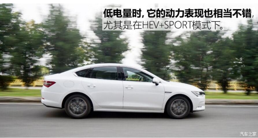

  当电量低于15%后,它将会以发动机驱动为主,同时发动机还会自动介入为电池充电,以保证一定的电量冗余。在这样的情况下全力加速,它的起步不再像电量充足时那么暴躁,前轮胎也没有任何打滑的现象,但加速感依然不错,最终实测0-100km/h加速时间是9.07秒。虽然与电量充足时的加速成绩有较大的差距,但对于家用车而言,这样的加速能力已经是足够有余了。有一点需要提醒,当电量低于15%后,长按EV键3秒,可强制纯电行驶至10%电量,厂商的说法是出于对电池的保护。

  在低电量时,它的动力表现如何,相信这才是大家最关心的地方。此时,如果使用HEV+SPORT模式,它的动力表现也相当不错,在需要提速时发动机和电动机会协同工作输出动力,而得益于电动机动力输出的直接性,加速没有延迟且足够迅速。如果此时使用的是HEV+ECO模式,加速感会相对弱不少,实测0-100km/h加速最快时间相对慢1.5秒左右,这个我就不展开讨论了,毕竟并非是讲求动力输出的驾驶模式。
