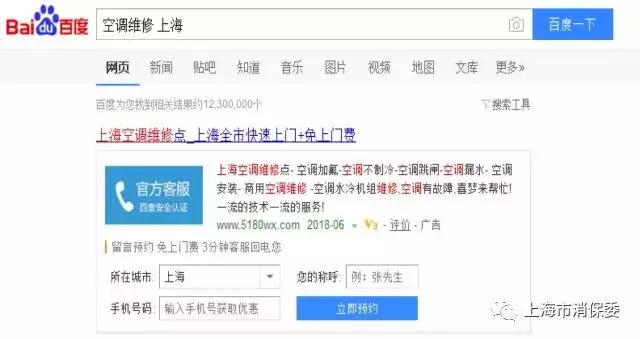

百度
上海喜梦制冷设备安装维修有限公司
虚构电脑板故障
虚构缺少制冷剂
维修价格:730元
维修工上门检查内机后就判定内机电脑板故障,并表示要么付400元修理电脑板,要么付800元更换电脑板。体察人员选择修理后,维修工将内机“捣鼓”了一会儿(实际并未修理),便称修好了。
维修人员在确认内机电路正常情况下仍开机维修
维修人员未使用任何工具徒手维修机器
故意将加液管反接
随后,维修工又谎称室外机没制冷剂了,随即接上压力表进行加液并反接加液阀造成机器低于正常压力的假象,达到虚假加液的目的,收费730元。

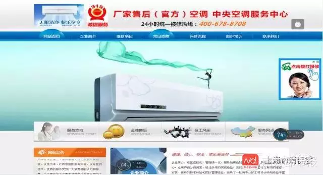

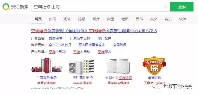

360
厂家售后(官方)空调中央空调服务中心
虚构电子元器件故障
虚构缺少制冷剂
维修价格:700元
两位维修工上门后,一位在室内检查内机并负责牵制体察人员,另一位在外机做各种“手脚”。
视频显示,“外机”维修工欲拔下压缩机启动电容,但因插件较为紧固而未成功,他随即将电容外表擦拭干净,以给体察人员造成更换新电容的错觉。此外,“外机”维修工还谎称机器需要加液,加液手段与喜梦制冷如出一辙。收取加液费、更换电容费共计700元。
维修人员故意将加液阀管路反接
电容拔不出且未换说已换
